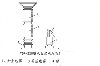

电容式电压互感器实质上是一个电容分压器,为便于分析起见,将电容器串分成主电容C1和分压电容C2两部分,如左上图。
设一次侧相对地电压为U1,则C2上的
电压为:
UC2=C1/(C1+C2)U1=KU1
式中,K=C1/(C1+C2)为分压比,改变C1和C2的比值,可得到不同的分压比。由于UC2与一次电压U1成正比,故测得UC2就可得到U1,这就是电容式电压互感器的工作原理。
电容式电压互感器通过中间变压器降压后再接仪表,如左上图所示,其主要原因是电容分压器的输出端不能直接与仪表相连,不然,二次负荷阻抗将影响其准确度。
保护间隙的作用是当分压电容上出现异常过电压时,间隙先击穿,以保护补偿电抗器、分压电容和中间变压器不致被过电压损坏。
