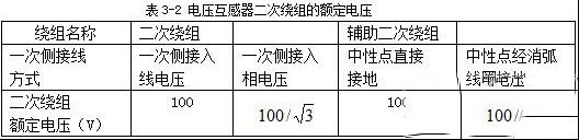

电压互感器二次绕组的额定电压可按下表选择。
