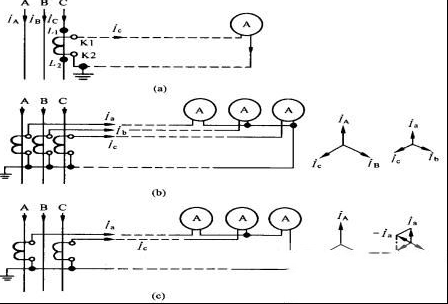

三、电流互感器的接线
如图:
1、单相接线,见图(a),常用于三相对称负荷的电路,只测量一相电流。
2、星形接线,见图(b),可测量三相负荷电流,监视各相负荷的不对称情况。
3、不完全星形接线,见图(c),广泛用于三相负荷平衡或不平衡的电路中。
例如,三相两元件功率表或电能表,便可用不完全星形接线,流过公共导线上的电流为A、C两相电流的相量和为这Ia+Ic=-Ib。
