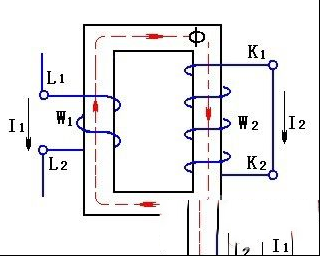

2、电流互感器的原理
在原理上也与变压器相似,如图2所示。与电压互感器的主要差别是:正常工作状态下,一、二次绕组上的压降很小(注意不是指对地电压),相当于一个短路状态的变压器,所以铁芯中的磁通Ф也很小,这时一、二次绕组的磁势F(F=IW)大小相等,方向相反。
电流互感器的极性
即电流互感器一、二次之间的电流比与一、二次绕组的匝数成反比。
