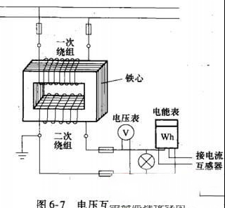

    有关电流互感器与电压互感器检测电流的方式,电流互感器和电压互感器是特殊的变压器,它们在检测电流的方式上有哪些区别呢?一起来了解下。电流互感器与电压互感器检测电流
在变压器理论中,一、二次电压比等于匝数比,电流比为匝数比的倒数。而电流互感器和电压互感器就是特殊的变压器。
基本构造上,电流互感器的一次侧匝数少,二次侧匝数多,如果二次开路,则二次侧电压很高,会击穿绕阻和回路的绝缘,伤及设备和人身。
电压互感器相反,一次侧匝数多,二次侧匝数少,如果二次短路,则二次侧电流很大,使回路发热,烧毁绕阻及负载回路电气。
电流互感器,是将一次侧的大电流,按比例变为适合通过仪表或继电器使用的,额定电流为5A或1A的变换设备。它的工作原理和变压器相似。
电流互感器与电压互感器在检测电流方式上的区别:
1、一次绕组与高压回路串联,只取决于所在高压回路电流,而与二次负荷大小无关。
2、二次回路不允许开路,否则会产生危险的高电压,危及人身及设备安全。
3、电流互感器二次回路必须有一点直接接地,防止一、二次绕组绝缘击穿后产生对地高电压,但仅一点接地。
4、变换的准确性。
电压互感器,是将一次侧的高电压按比例变为适合仪表或继电器使用的额定电压为100V的变换设备。电磁式电压互感器的工作原理和变压器相同。
