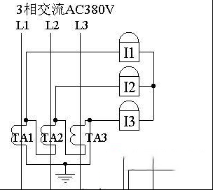

一、电流互感器极性接错的危害
电流互感器在接线时把极性接错,将会产生以下危害:
1、电流互感器如用在继电保护电路中,将引起继电保护层装置的误动或拒动。
2、电流互感器如用在仪表计量回路中,功率表和电度表的正确测量将受到影响。
3、采用不完全星形联结的电流互感器,如任一相极性接反,都会引起未接电流互感器(一般为中相)的一相较其它相电流增高倍。
4、采用不完全星形联接的电流互感器,如两相均接反,虽然二次测的三相电流仍平衡,但与相应的一次电流的相角差为180°,从而将使电度表反转。

4、三台电流互感器接成星形联接如图所示。
这种联接方式用于三相四线制系统中,用以测量电流、电力和保护任何形式的短路故障。
