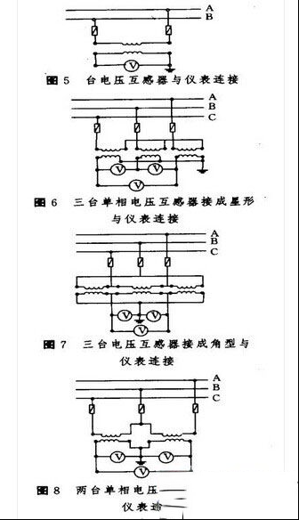

2、电压互感器接线方法
在单相回路中仅有一个回路,只须收到其他维修同行的一台单相电压互感器将一次线圈接到高压电源线上,低压线圈(二次线圈)接到电压表端子上,如图5所示。
在三相回路中,为了安装电能表,电力表,电流表等,以观察三相电压,可以采用三相电压互感器或采用三台单相的电压互感器组配在一起接成星形或角型接线。
如图6、7所示。有时也用两台电压互感器接成V型接线来测量三相电压,如图8所示。
