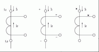

电流互感器是一种电流变换装置,又称仪用变流器(也称CT)。
它可以将高压电流或低压大电流变为电压较低的小电流,以供给仪表和继电器,并将仪表和继电器一高压电路和一次主回路隔离开,电流互感器的工作原理和变压器相似,是利用变压器在短路状态下电流与匝数成反比的原理制成的。
它的一次线圈匝数很少(有的利用穿过CT中孔的母线作为一次),而二次线圈的匝数很多。
电流互感器的二次额定电流均为5A,这使得测量仪表和继电器的制造可以标准化,简化了工艺,降低了成本,并且安全,可靠,从而电流互感器在变配电设备中得到了广泛的应用。

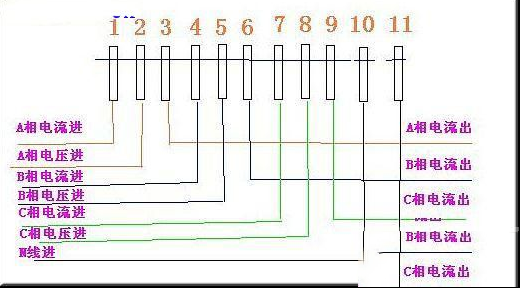

    电流互感器与电表接线图
分享下电流互感器接线图的几种接线方法,三相四线电表接线图/接线方法,注意,各电流互感器的电流测量取样必须与其电压取样保持同相。....

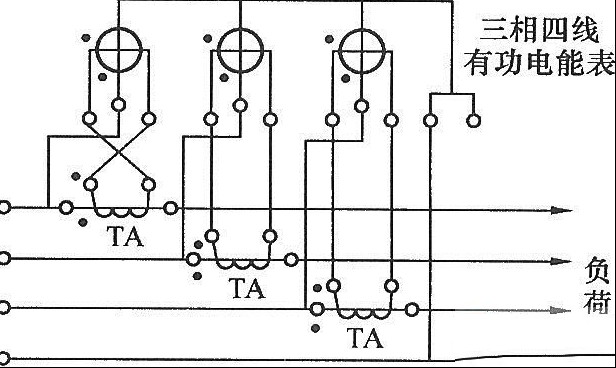

    三相四线电能表的接线图
三相四线电能表与电流互感器的接线图,电能表第一相电流线圈进出线接反的错误接线图,并计算出其误差的更正系数,通过实例来学习其接线方法。....
