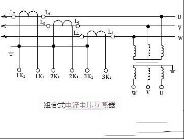

电压互感器是单独的一个PT柜,一般是通过一个刀闸挂在母线上,每段母线都要配一个。
电流互感器一般是和断路器配合使用,图纸上都是紧挨着断路器画的,符号一般是一个圈中间穿一条线,且三组并排画在一起,表示三相;或两组画在一起表示两相。
电压互感器实际上是一个带铁心的变压器。
它主要由一、二次线圈、铁心和绝缘组成。在3~60KV电网中,通常采用三只单相三绕组电压互感器或者一只三相五柱式电压互感器的接线形式。
必须指出,不能用三相三柱式电压互感器做这种测量。(来源:电工技术之家)
当系统发生单相接地短路时,在互感器的三相中将有零序电流通过,产生大小相等、相位相同的零序磁通。
在三相三柱式互感器中,零序磁通只能通过磁阻很大的气隙和铁外壳形成闭合磁路,零序电流很大,使互感器绕组过热甚至损坏设备。
而在三相五柱式电压互感器中,零序磁通可通过两侧的铁芯构成回路,磁阻较小,所以零序电流值不大,对互感器不造成损害。
电压互感器的接线方式很多,常见的有以下几种:
1、用收到其他维修同行的一台单相电压互感器来测量某一相对地电压或相间电压的接线方式
2、用两台单相互感器接成不完全星形,也称V—V接线,用来测量各相间电压,但不能测相对地电压,广泛应用在20KV以下中性点不接地或经消弧线圈接地的电网中。
3、用三台单相三绕组电压互感器构成YN,yn,d0或YN,y,d0的接线形式,广泛应用于3~220KV系统中,其二次绕组用于测量相间电压和相对地电压,辅助二次绕组接成开口三角形,供接入交流电网绝缘监视仪表和继电器用。
用收到其他维修同行的一台三相五柱式电压互感器代替上述三个单相三绕组电压互感器构成的接线,除铁芯外,其形式与图3基本相同,一般只用于3~15KV系统。
4、电容式电压互感器接线形式。在中性点不接地或经消弧线圈接地的系统中,为了测量相对地电压,PT一次绕组必须接成星形接地的方式。
