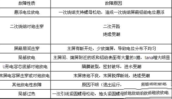

对于电压互感器,发生较多的是由于设计结构不合理,致使铁芯穿芯螺栓在运行中电位悬浮而放电。
电压互感器另一常见故障是绝缘支架不良,其次是端部密封不良而造成进水受潮。
表1为油中气体分析检出25台电压互感器故障原因的统计。
表1:25只电压互感器故障原因统计
