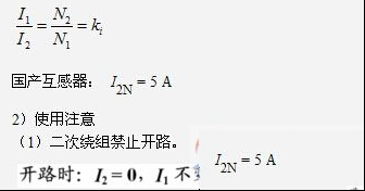

二、电流互感器
1、电流互感器的工作原理
电流互感器工作原理图如图2所示。
图2 电流互感器工作原理图
电流互感器本质上是短路运行的升压变压器。
2、电流互感器的使用注意事项
1)二次绕组禁止开路。
开路可能造成高压,损坏互感器的绝缘并危及工作人员安全。
2)一次绕组工作电压较高时,二次绕组与铁心必须接地。
