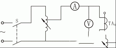

四、互感器励磁特性试验
互感器的励磁特性是指互感器一次侧绕组开路。二次侧励磁电流与所加电压的联系曲线,实践上即是铁芯的磁化曲线。互感器励磁特性试验的首要意图是查看互感器的铁芯质量,经过辨别磁化曲线的饱满程度,以区分互感器的绕组有无匝间短路等缺点。鉴于体系中常常发作铁芯谐振过电压和电压互感器质量不良等状况,所以需求进行电压互感器的空载励磁特性试验。
1、电流互感器伏安特性试验
试验接线如图3所示。试验前,应将电流互感器二次绕组引线和接地线均撤除,试验时,一次测开路,从二次侧施加电压,为了读数便利,可预先选择几个电流点,逐点读取相应电压值。通入的电流或电压以不超越制造厂技能条件的规则为准。当电流增大而电压改变不大时,阐明铁芯已饱满,应中止试验。试验后,依据试验数据绘出伏安特性曲线。
图3 电流互感器伏安特性试验接线图
电流海关其的伏安特性试验,只对继电保护有需求的二次绕组进行。实测的伏安特性曲线与曩昔或出厂的伏安特性曲线对比,电压不该有显著下降。若有显著下降,应查看是不是存在二次绕组的匝间短路。
