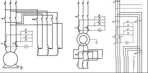

三、电力拖动线路中的保护
大功率电动机中的过载保护,往往由于电流大,而无法购到相应的热继电器,在这样的情况下,一般采用加装电流互感器的方法来解决。
其实质是将大电流变换成小电流用5A以内的热继电器足可满足过载保护的要求。
1、图1:电流互感器用于大功率自耦降压启动,电动机中的过载保护。
2、图2:电流互感器用于大功率频敏变阻器启动,电动机中的过载保护。
3、图3:电流互感器用于大功率星-角降压启动,电动机中的过载保护。
