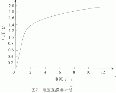

在正常运行状态下电压互感器励磁感抗很大,其数值范围在兆殴级以上且各相对称。C数值视线路长短而定,线路愈长容抗愈小,即以1 km线路而言,其每相对地电容约0.004μF ,故其容抗小于1 MΩ,所以整个网络对地仍呈容性且基本对称,电网中性点的位移电压很小,接近地电位。但电压互感器的励磁电感随通过的电流大小而变化,其U-I特性如图2所示。
由图2可见,曲线的起始一段接近直线,其电感相应地保持常数。当激磁电流过大时,铁芯饱和,则L值随之大大降低。正常运行时铁芯工作在直线范围,当系统中出现某些波动,如电压互感器突然合闸的巨大涌流、线路瞬间单相弧光接地等,使电压互感器发生三相不同程度的饱和,以至破坏了电网的对称,电网中性点就出现较高的位移电压,造成工频谐振或激发分频谐振。

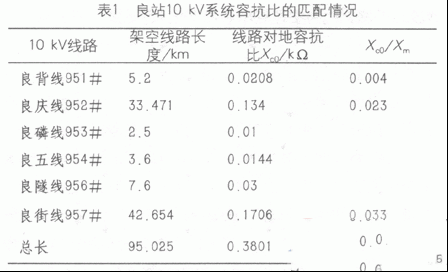

良站10 kV TV 二次侧的实际测试电流为19 A,则TV的感抗Xm = 100 V/I = 5.2 MΩ。出线总长为:95.034 km,10 kV线路电容值为0.004μF/km,良站10 kV出线的容抗比情况如表2所示。
根据表1良站线路和TV 的参数Xc0/Xm数大于0.01且小于0.07,说明在系统扰动时(如发生单相接地时)良站是有可能出现铁磁谐振的,且其中主要是分频谐振。
