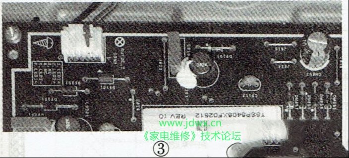

3、背光驱动电路
         在电源板收到主板发来的BL ON/OFF、DIM信号后,LED恒流驱动电路才会工作。该驱动板的测试点为插座CON3的引脚,如图3所示。CON3的①、②脚(LED1+、LED2+ )电压在灯串开路时为200V,在灯串正常点亮后为190V;⑤、⑥脚(LED2- LED1- )电压在灯串开路时为oV,在灯串正常点亮后其电压随背光亮度的变化而变化,例如:当DIM信号电压为0.58V时,在开机瞬间其电压约为75V,显示菜单字符后电压在47V~49V之间。

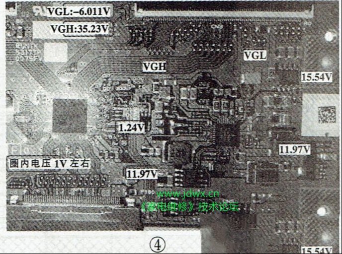

  4、逻辑板
         二次开机后,主板输出12V上屏电压(此时上屏排插J2203处的指示灯LED1002亮),这时逻辑板得电工作,其关键电压如图4所示。
