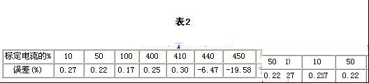

1、测试对象:
电能表,型号:DSSD331;电压:3×100V,电流:3×1.5(6)A,准确度级别:1.0级;表号:5A0061,
测试时功率因数:1.0。
2、为与电流互感器测试相匹配,负载电流选择为电能表标定电流Ib的10%~533%(JJG596-1999规程规定,功率因数为1.0时,检定点为标定电流的10%、50%、100%、400%),其误差如表2如示。
由上述测试误差作出超过电能表额定最大电流Imax(400%Ib)时的误差r%曲线如图1所示。
图1 电能表过载时的误差曲线
由此可知,在实际电流大于电能表最大额定电流Imax时,由于电能表有一定的过载能力而不会烧毁,但电能表的负误差较大,并随着过载电流的增加,负误差也越来越大,即电能表越来越偏慢。
三、总结
当电流互感器短时过载时,电流互感器能正常运行,其二次电流则超过电能表的最大额定电流,使电能表产生较大的负误差,从而使计量偏慢。
