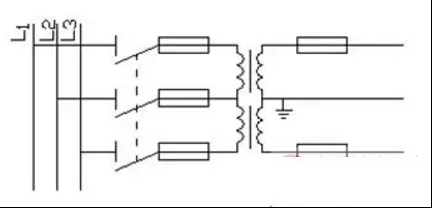

1、二次回路接线应采用截面积不小于1.5mm2的绝缘铜线,排列应当整齐,连接必须良好,盘、柜内的二次回路接线不应有接头。
2、与电流互感器相同,电压互感器的外壳和二次回路的一点也应良好接地。用于绝缘监视的电压互感器的一次绕组中性点也必须接地。
3、为防止电压互感器一、二回路短路的危险,一、二次回路都应装有熔断器。接成开口三角形的二次回路即使发生短路,也只流过微小的不平衡电流和三次谐波电流,故不装设熔断器。
4、电压互感器二次回路中的工作阻抗不得太小,以避免超负载运行。
5、电压互感器的极性和相序必须正确。
电压互感器接线图及方式

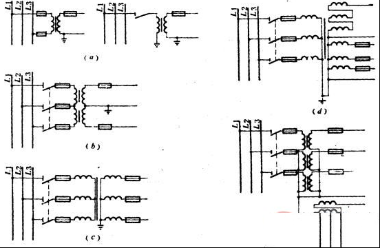

电压互感器的常见接线方式:
1、用收到其他维修同行的一台单相电压互感器来测量某一相对地电压或相间电压的接线方式
2、用两台单相互感器接成不完全星形,也称VV接线,用来测量各相间电压,但不能测相对地电压,广泛应用在20KV以下中性点不接地或经消弧线圈接地的电网中。

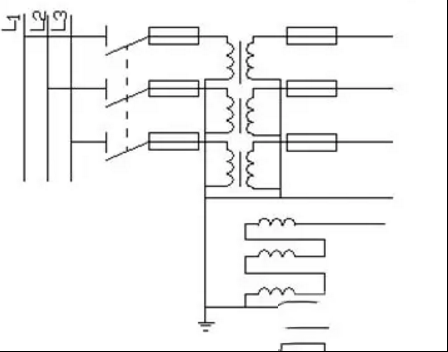

3、用三台单相三绕组电压互感器构成YN,yn,d0或YN,y,d0的接线形式,广泛应用于3~220KV系统中,其二次绕组用于测量相间电压和相对地电压,辅助二次绕组接成开口三角形,供接入交流电网绝缘监视仪表和继电器用。用收到其他维修同行的一台三相五柱式电压互感器代替上述三个单相三绕组电压互感器构成的接线,除铁芯外,其形式与图3基本相同,一般只用于3~15KV系统。
4、电容式电压互感器接线形式。
在中性点不接地或经消弧线圈接地的系统中,为了测量相对地电压,PT一次绕组必须接成星形接地的方式。
在3~60KV电网中,通常采用三只单相三绕组电压互感器或者一只三相五柱式电压互感器的接线形式。

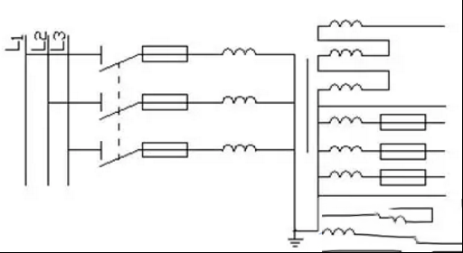

注意,不能用三相三柱式电压互感器做这种测量。当系统发生单相接地短路时,在互感器的三相中将有零序电流通过,产生大小相等、相位相同的零序磁通。在三相三柱式互感器中,零序磁通只能通过磁阻很大的气隙和铁外壳形成闭合磁路,零序电流很大,使互感器绕组过热甚至损坏设备。而在三相五柱式电压互感器中,零序磁通可通过两侧的铁芯构成回路,磁阻较小,所以零序电流值不大,对互感器不造成损害。
使用须知:
1、电压互感器在投入运行前要按照规程规定的项目进行试验检查。例如,测极性、连接组别、摇绝缘、核相序等。

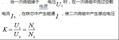

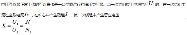

2、电压互感器的接线应保证其正确性,一次绕组和被测电路并联,二次绕组应和所接的测量仪表、继电压互感器电保护装置或自动装置的电压线圈并联,同时要注意极性的正确性。
3、接在电压互感器二次侧负荷的容量应合适,接在电压互感器二次侧的负荷不应超过其额定容量,否则,会使互感器的误差增大,难以达到测量的正确性。
电压互感器常见的接线方式
1、上图所示为收到其他维修同行的一台单相电压互感器的接线,可测量某一相间电压(35KV及以下的中性点非直接接地电网)或相对地电压(110KV及以上中性点直接接地电网)。
2、上图所示为两台单相电压互感器接成V,v连接,测 量线电压,不能测量相电压,广泛用于20KV及以下中性点不接地或经消弧线圈接地的电网中。

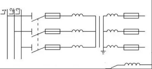

3、上图所示为收到其他维修同行的一台三相三柱式电压互感器接成Y,Y0形接线,只能用来测量线电压,不许用来测量相对地电压,因为它的一次侧绕组中性点不能引出,故不能用来监视电网对地电压。
4、上图所示为三台单相式电压互感器接成的形接线,可测量线电压、相电压和零序电压,广泛应用于35KV及以上电网中。
5、上图所示为收到其他维修同行的一台三相五柱式电压互感器接成的形接线。其一次侧绕组、基本二次侧绕组接成星形,且中性点均接地,辅助二次绕组接成开口三角形。可用于测量线电压和相电压,还可用作绝缘监察,广泛用于小接地电流电网。
