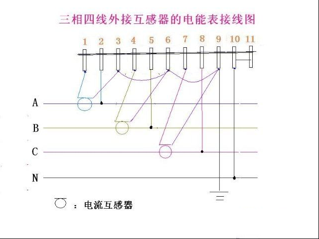

    一、三相四线电表接线图接线方法
注意的是各电流互感器的电流测量取样必须与其电压取样保持同相,即1、2、3为一组;4、5、6 为一组;7、8、9 为一组。

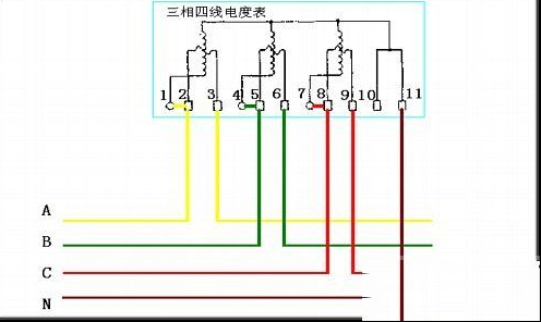

不带电流互感器的三相四线电表接线图

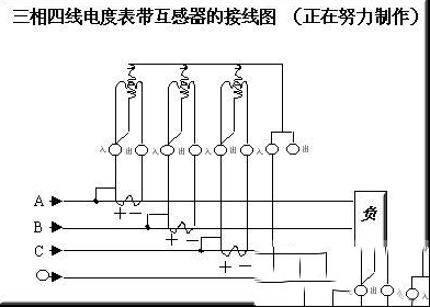

带电流互感器的三相四线电表接线
三相四线电度表带互感器的接线图

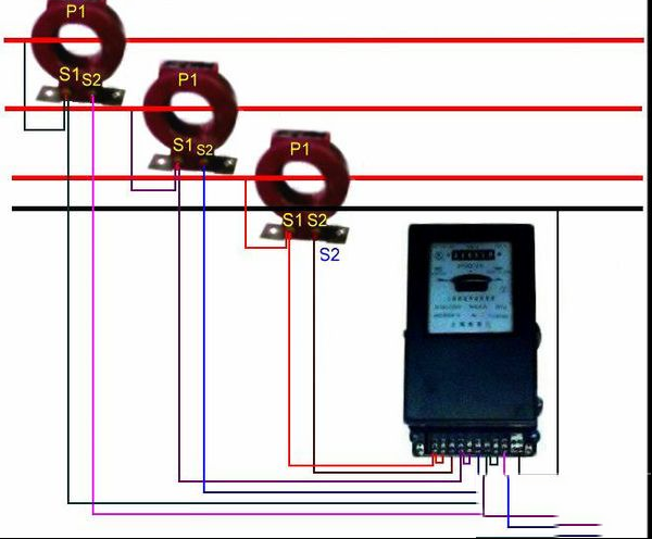

二、三相四线制用电流互感器的电能表电流表接线方法
以下是标准接法,具体如果电表接线柱不同,所有S2可连接在一起并接地。
