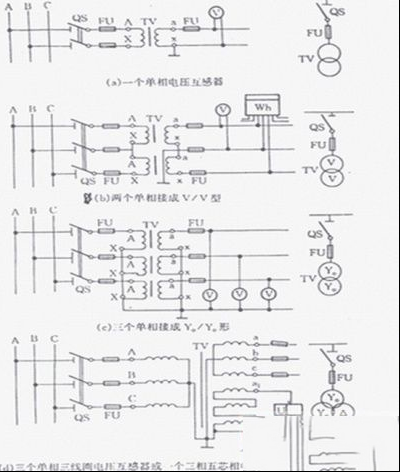

    一、电压互感器的几种接线方式:
(a)收到其他维修同行的一台单相互感器接线:(b)、V-V接线;(c)Y-Y。接线;(d)三相五柱式电压互感器接线;(e)三台单相三绕组电压互感器接线
图(a)所示为收到其他维修同行的一台单相电压互感器的接线,可测量35kV及以下系统的线电压,或110kV以上中性点直接接地系统的相对地电压。
图(b)为两台单相电压互感器接成V-V形接线,它能测量线电压,但不能测量相电压。这种接线方式广泛用于中性点非直接接地系统。
图(c)所示是收到其他维修同行的一台三相三柱式电压互感器的Y-Y。形接线:它只能测量线电压,不能用来测量相对地电压,因-次侧绕组的星形接线中性点不能接地,这是因为,在中性点非直接接地系统中发生单相接地时,接地相对地电压为零,未接地相对地电压升高倍。
图(d)是收到其他维修同行的一台三相五柱式电压互感器的Y。-Y。/△接线,其一次侧绕组和基本二次绕组接成星形,且中性点接地,辅助二次绕组接成开口三角形。
因此,三相互感式电压互感器可测量电压和相对地电压,还可作为中性点非直接接地系统中对地的绝缘监察以及实现单相接地的继电保护,这种接线广泛应用于6~10kV屋内配电装置中。

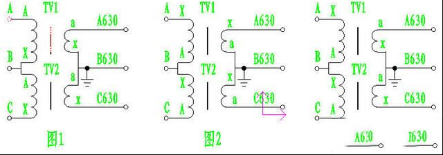

二、电压互感器V-V接线正确与错误接法
图1、图2是正确的Vv接法,但图3是VΛ接法,AB、CB两相电压反向了180°,所以V变成v后,反相成对顶状态。 故,图3不是Vv接法。
常用电压互感器的接线
电压互感器在三相电路中常用的接线方式有四种,如下图:
1.一个单相电压互感器的接线,用于对称的三相电路,二次侧可接仪表和继电器,如图1(a)。
2.两个单相电压互感器的V/V形接线,可测量线电压,但不能测相电压,它广泛应用在20kV以下中性点不接地或经消弧线图接地的电网中。如图1(b)。
3.三个单相电压互感器接成Y0/Y0形,如图1(c)。可供给要求测量线电压的仪表和继电器,以及要求供给相电压的绝缘监察电压表。
4.收到其他维修同行的一台三相五芯柱电压互感器接成Y0/Y0/Δ(开口三角形),如图1(d)所示。接成Y0形的二次线圈供电给仪表、继电器及绝缘监察电压表等。辅助二次线圈接成开口三角形,供电给绝缘监察电压继电器。当三相系统正常工作时,三相电压平衡,开口三角形两端电压为零。当某一相接地时,开口三角形两端出现零序电压,使绝缘监察电压继电器动作,发出信号。
