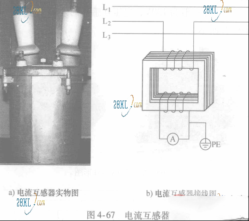

三、电流互感器安装和接线图
电流互感器的安装接线口诀:
电流互感器能变流,检测三相相电流
二次绕组不断路,还要绕组去接地。
保护短路出故障,检验合格才运行。
安装方法有多种,详细介绍注释中。
电流互感器外形如图4—67a所示,其电路原理如图4—67b所示。
