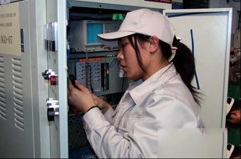

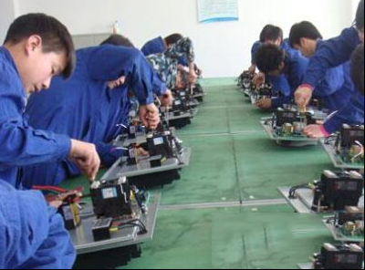

    维修电工操作须知:
1、维修电工必须是经过培训,取得合格证方能持证上岗。
2、要遵守操作规程,保安规程,不准违章作业。
3、认真执行停合电制度,严禁带电操作。
4、在检查前必须作好断电,验电,放电无误后方可操作。
5、电气事故不排除时,不准强行送电。
6、不许甩掉电路中的保护装置不用。
7、接线要符合要求,不许有明接头。
8、电气设备要使用合理,计算得当,不许超负荷运行。
9、每次检修完后必须试转,安全可靠后才能离开。
10、确保电气设备安全运行,操作人员安全无事故,努力干好本职工作。
