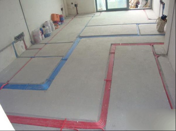

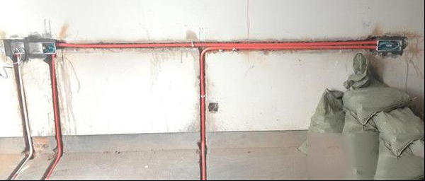

电工在施工时一定要注意到安全和以后的使用方便,排布的线路清析分明;同时尽量避免与水路和煤气管的交叉,在吊顶上面的排线一定要用线管和暗盒。家庭装修电工布线的14个要求
家庭用电安全的重要性不言而喻,在家居装修中,布线这一环节也同样不容忽视。在家装过程中,布线有着极其严格的要求。
1、配电箱户表后应根据室内用电设备的不同功率分别配线供电;大功率家电设备应独立配线安装插座。
2、配线时,相线与零线的颜色应不同;同一住宅相线(L)颜色应统一,零线(N)宜用蓝色,保护线(PE)必须用黄绿双色线。
3、导线间和导线对地间电阻必须大于0.5MΩ。
4、各弱电子系统均用星型结构。
5、进线穿线管2~3根从户外引入家用信息接入箱。出线穿线管从家用信息箱到各个户内信息插座。所敷设暗管(穿线管)应采用钢管或阻燃硬质聚氯乙烯管(硬质PVC管)。
6、直线管的管径利用率应为50%~60%,弯管的管径利用率应为40%~50%。
7、所布线路上存在局部干扰源,且不能满足最小净距离要求时,应采用钢管。
8、暗管直线敷设长度超过30米,中间应加装过线盒。
9、进线穿线管2~3根从户外引入家用信息接入箱。出线穿线管从家用信息箱到各个户内信息插座。所敷设暗管(穿线管)应采用钢管或阻燃硬质聚氯乙烯管(硬质PVC管)。
10、暗管弯曲半径不得小于该管外径的6~10倍。
11、在暗管孔内不得有各种线缆接头。
12、电源线配线时,所用导线截面积应满足用电设备的最大输出功率。
13、电线与暖气、热水、煤气管之间的平行距离不应小于300mm,交叉距离不应小于100mm。
14、穿入配管导线的接头应设在接线盒内,接头搭接应牢固,涮锡并用绝缘带包缠应均匀紧密。猜你喜欢:
