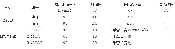

在被试手套内部放人电阻率不大于100Ω?m的水,如自来水,然后浸入盛有相同水的金属盆中,使手套内外水平面呈相同高度,手套应有90mm的露出水面部分,这一部分应该擦干,试验接线如下图。
以恒定速度升压至表10规定的电压值,保持lmin,不应发生电气击穿,测量泄漏电流,其值满足表10规定的数值,则认为试验通过。

将被试手套内部注入电阻率不大于750Ω·cm的水,然后浸入盛有相同水的水槽中,并使水套内外水平面呈相同高度,其吃水深度应符合表5-2的规定。水中应无气泡和气隙。试验前,手套上端露出水面部分应擦干。
表 5-2:绝缘手套电气性能要求
手套进行工频耐压试验时,交流电压应从较低值开始,约1000V/s的恒定速度逐渐升压,直至达到表5-2所规定的工频耐压值,所施电压应保持1min,以无电晕发生、无闪络、无击穿、无明显发热为合格。并同时测量泄漏电流,其值不大于表5-2中规定值为合格。在试验结束时立即降低所加电压至零值,并断开试验回路。
带电作业用绝缘手套进行直流耐压试验时,试验电压为表5-2中的规定值,加压时间保持1min,以无电晕发生、无闪络、无击穿、无明显发热为合格。
