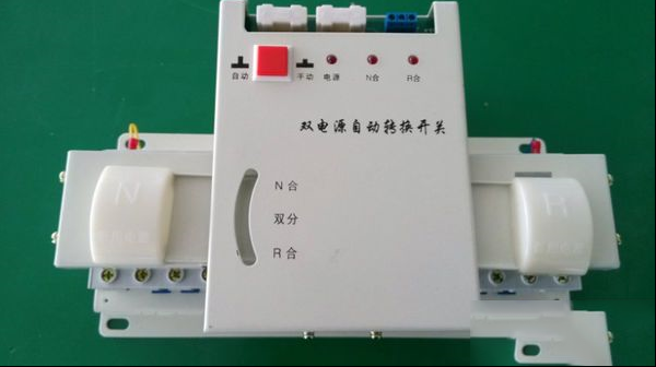

    有关双电源自动转换开关的工作方式,分为R-自投自复、S-自投不自复(自投手复)、F-电网-发电机等多种方式,并介绍了双电源自动转换开关的接线方法。
一、双电源自动转换开关的工作方式
电源端有电源监测装置,一般情况下,市电优先,发电其次。通过机械联锁装置实现双电源间的切换.
根据电源系统的不同, 以及控制负载对电源切换方式和电源恢复后的复位方式的不同要求, 双电源自动转换开关分为三种工作模式:R-自投自复、S-自投不自复(自投手复)、F-电网-发电机。
1、R-自投自复
对两路电源(分别称为常用电源和备用电源) 进行自动切换。正常状态时由常用电源供电, 当常用电源出现异常时, 经已设定的延时后自动切换至备用电源; 当常用电源恢复正常后, 经已设定的延时后由备用电源自动返回至常用电源。
2、S-自投不自复
对两路电源进行自动转换, 在常用电源出现异常时, 经已设定的延时后自动切换至备用电源, 但当常用电源恢复正常后, 不进行自动回复,可选择手动方式转换至常用电源 但当备用电源再现异常时自动切换至常用电源。
3、F-电网-发电机
对电网和发电机两路电源进行自动切换, 发电设备通常为柴油发电机组。在电网电压低于设定值时(一般为85 %额定电压) , 经发电延时指令发出发电指令(以一组常开常闭触点控制) 。
当发电电压达到85 %额定电压时, 先从电网断开负载电路, 经延时发出卸载指令, 卸去次要负载(以另一组常开常闭触点控制) ,再经延时接通发电电源。
当电网电压恢复正常(达到85 %额定电压以上) 后, 经延时将负载电路从发电电源断开, 再经延时, 自动切换到电网供电。

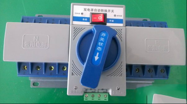

二、双电源自动转换开关怎么接?
双电源自动转换开关电器
适用于交流50Hz或60Hz,额定工作电压400V,额定工作电流63A及以下的双回路供电系统。可根据需要对两路电源之间的选择性转换。产品具有短路、过载、欠电压、失压保护功能,同时还具有备消防、双分和输出合闸信号功能。特别适用于需有消防要求的写字楼、商场、银行、车站、医院及高层建筑照明线路的安装使用。
三、双电源自动转换开关的性质?
双电源自动转变开关由单个(或几个)转变开关电器和其他必需的电器组成,用于监测电源电路、并将单个或几个负载电路从单个通信电源转变至另单个通信电源的开关电器。
双电源自动转变开关是采用塑壳断路器或负荷开关,配以单片机为核心的自动控制器和带机电联锁的控制机构,是一种性能完善、安全可靠、自动化程度高、使用范围广的双电源自动转变开关.双电源自动转变开关用于常用电源和备用电源之间的转变,要求电源转变开关的操作机构不应使负载电路与常用通信电源或备用通信电源长期断开,电源转变开关应提供指示所连接电源位置的辅助触头。
