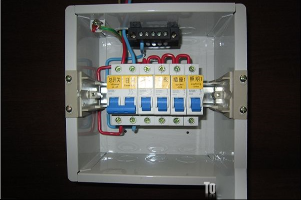

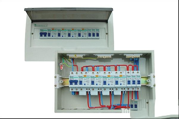

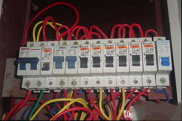

家庭配电箱安装要点:
1、家庭配电箱分金属外壳和塑料外壳两种,有明装式和暗装式两类,其箱体必须完好无缺。
2、家庭配电箱的箱体内接线汇流排应分别设立零线、保护接地线、相线,且要完好无损,具良好绝缘。
3、空气开关的安装座架应光洁无阻并有足够的空间,应安装在干燥、通风部位,且无妨碍物,方便使用。绝不能将配电箱安装在箱体内,以防火灾。
配电箱
4、家庭配电箱配电箱不宜安装过高,一般安装标高为1.8米,以便操作;进配电箱的电管必须用锁紧螺帽固定。
5、若家庭配电箱配电箱需开孔,孔的边缘须平滑、光洁,配电箱埋入墙体时应垂直、水平,边缘留5~6毫米的缝隙,配电箱内的接线应规则、整齐,端子螺丝必须紧固。
6、各回路进线必须有足够长度,不得有接头,安装后标明各回路使用名称,家庭配电箱安装完成后须清理配电箱内的残留物。
配电箱
