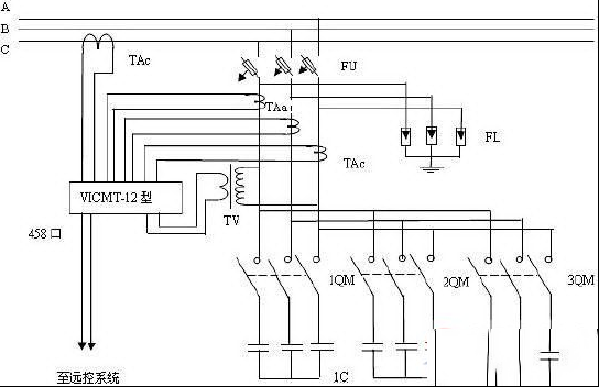

一、10kV多级投切自动补偿装置结构
10kV多级投切自动补偿装置由两组及以上真空投切开关多组电容器和限流电抗器及保护用电流、电压互感器组成,用12型电压无功综合控制器控制投切,留有远方通讯的458数字接口,可同WH-200无功综合控制联机,在线实时按潮流进行综合控制。
同时安装USB3000系列微机保护单元,每组电容器都有二段过流和零序保护功能,当某组电容器出现故障时,可自动切除该组电容器并闭锁,不影响整套装置的正常投切,根据实际情况配置不同规格的电抗器,以限制合闸涌流及高次谐波对电容器的损坏。

3、接线原理图
见图1。
图1 GBW-12自动补偿装置接线原理图
