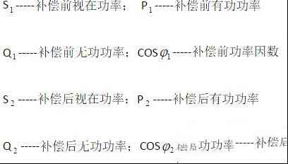

1、无功补偿需求量计算公式:
补偿前:有功功率:
有功功率:
补偿后:有功功率不变,功率因数提升至
 ,则补偿后视在功率为:
补偿后的无功功率为:
补偿前后的无功差值即为补偿容量,则需求的补偿容量为:
其中:

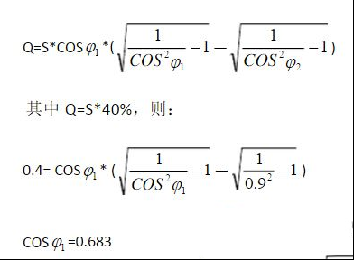

2、据此公式计算,如果需要将功率因数提升至0.9,在30%无功补偿情况下,起始功率因数为:
即:
即:当起始功率因数为0.683时,在补偿量为40%的情况下,可以将功率因数正好提升至0.9。
