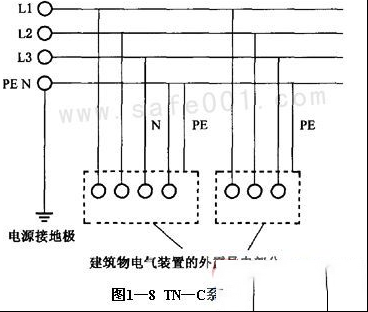

摘要: 三相四线进户地线接法图解三相四线进户地线怎么接?电力局电线进入配电箱只有4根线,也就是传统的三相四线,为保证安全,需要自己安装接地线。按要求是要安装家庭地线,最好是建房时考虑进去,把地线埋好,但大多是 ...
    三相四线进户地线接法图解三相四线进户地线怎么接?电力局电线进入配电箱只有4根线,也就是传统的三相四线,为保证安全,需要自己安装接地线。按要求是要安装家庭地线,最好是建房时考虑进去,把地线埋好,但大多是之后才想到要有地线,可在室外埋地线,要求是接地要尽可能面积大,引线尽量短,效果才好。使用380伏的电的设备更需要接地线(接地线的安装)。
采用TN-C-S系统是三相四线和五线共有系统,一部分是地线和零线合二为一,一部分是地线和零线分开,四线那么就是地线和零线是同一条线,这时接地和接零其实是一样的,不过因为地线和零线是同一条线。地线就是零线,所以实际上安全会有一定问题,所以现在国家要求一般不要用这样的系统。保护接零,最好不要使用,而是应该设备外壳直接接地。进户零线一般来说不需要重复接地,如果是地线就最好进行重复接地。设备接零不太安全,因为变压器中性线接地不好的话,设备外壳将带电,如果三相电流不平衡的话,零线也将有很大的电流流过。最好是单用一根有一定截面的导线做地线,接在接地网上,接地电阻不大于4欧,所有设备外壳都接在这根地线上,不必另外接零。
