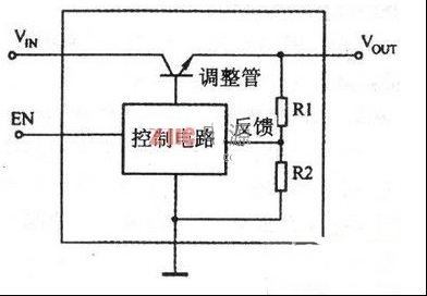

下图是可控稳压器的原理框图:
图中EN(可用符号SHDN表示)为输出控制端,一般由微处理器加低电平(或高电平)使LDO关闭(或工作),关闭电源状态下,耗电约1μA。
