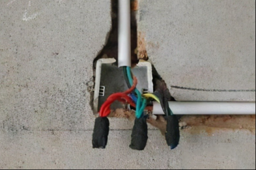

一个家庭中的电线总开关,在发生漏电后,需要做的是先断电,然后拆接线盒,此时要按照漏电断闸的远近来拆,先拆电视旁边的接头,再拆地插的接头,最后拆沙发旁边的二个接头。
每拆一次,就合闸一次,如果是火线漏电,合闸后观察就可以了。如果是零线漏电,合闸后要在任意一个没有被拆的插座上插上电观察。
如果继续跳闸,说明刚才拆离电路的一段线路正常。如果不再跳闸,说明刚才拆离的一段线路有问题—比如拆掉地插上的接头后,断路器不再跳闸,则地插到电视旁接头这一段电线上有漏电。

1、拆掉接头的电线在合闸后,用绝缘胶布包好,以免再次通电后,线头接触墙体而造成新的漏电;
2、此处很重要,在拆线头之前一定要关掉总开关;
3、只有地线和火线才可能出现漏电,所以在拆线时没有必要把三个接头都拆掉,只需要拆到零线跟火线。

如果墙体中的电线漏电,那么是没法修的,除了换电线。在找到了漏电是那根电线,基本上就可以开始换电线了。
一般在装修时都会采用穿线管,一是为了保护电线,二是为了后期维修方便。在修漏电线的时候,只需要将漏电的电线从穿线管中拉出来,然后在拉出来的同时,在另一端接上新电线即可。
这么做的目的很明显,就是在拉出旧电线的同时,可以换上新的电线。
以上几种不规范操作,可能导致换线失败,在接线遇到困难时不要轻言放弃,使劲拉,在必要时可借助穿线钢丝,如果真的不行,可能就只能走明线了。
