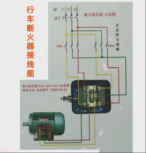

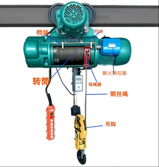

    在很多大小型工厂中,随处可见吊机的身影,为了提高吊机的使用效率,保障人身安全,必须做好各种安全保护措施,这里说一说电机上的一个重要零部件—断火限位器,介绍下其使用和接线方法。吊机电动葫芦上断火限位器的接线方法
如下图所示:
当行车在使用过程中,长期频繁的点动操作和使用,将会导致接触器因电火花的灼蚀,而造成触点间过热、融化,粘连故障。比如主钩上下期间,如果出现接触器粘连,那么将失去控制。或者主钩冲顶,或者损坏钢丝绳。断火限位器在很大程度上可以避免类似问题的发生,对吊机起到一定的保护作用,所以断火限位器相当于最后一道屏障的作用。

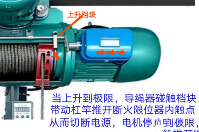

行车上升和下降是接触器正反转电路来实现,带动电机正转和反转。上升时转筒顺时针旋转,导绳器将钢丝绳规则的沿着转筒缠绕。当上升到极限高度时,为了使电机停转,导绳器切断电源,迫使电机停转。

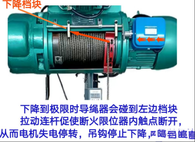

当吊钩下降时钢丝绳向左慢慢放松,当到达下降极限位置时,不能再继续下降,否则钢丝绳都已到尽头,再下去会损坏钢丝绳等故障。此时由于导绳器一同运动到了左边尽头,就会去碰触左边下降档块,拉动杠竿,使断火限位器内触点切断反转电源,从而电机停转,得到有效的保护。所以,断火限位器相当于最后一道屏障。

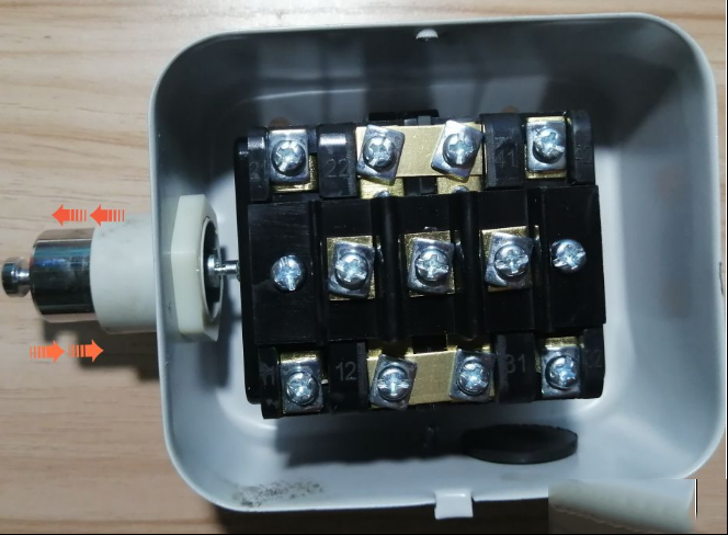

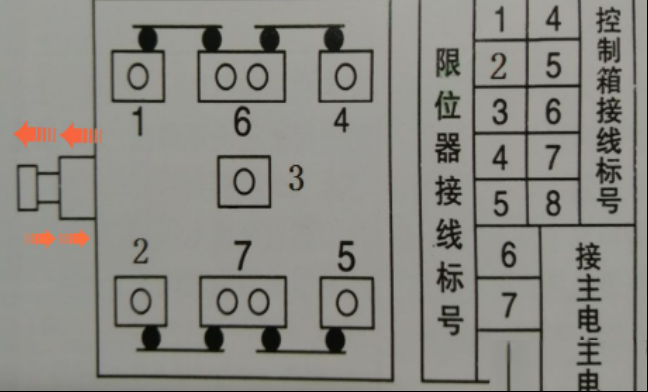

再来看下断火限位器内部触点结构:三排接线柱,中间独立,两边各自独立。
1,6,4平时全部通,2,7,5全部通,3独立。当有外力向右推动杠竿时,1,6断开,2,7断开。而当向左拉动杠杆时,6,4断开,7,5断开。
再看下断火限位器在电路中的工作过程:
分析:km1正转,km2反转,中间一相绿色线始终直通到电机,接触器下端另外两相电,分别接入断火限位器内触点,然后到电机。平时不到极限位置,断火限位器的触点不会干预接触器正常工作,只有到达极限位置时才会进行保护。
注意,有一根线是直通的,这根线是始终有电的,检修时必须注意安全。特别有时三相电源是先入断火限位器,然后才进接触器的安装方式,这种情况下更是要格外当心。断火限位器本质是直接切断电源的,所以不在接触器控制范围之内。当接触器出现触点粘连现象时,仍可以保护到吊机上下终端。
