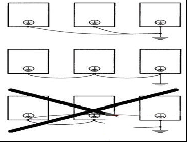

接地线" width="373" height="285" />
变频器不接地线的后果,变频器不接地线会有什么影响,变频器本身就是一个干扰源,不接地将会造成其它电子设备误动作及设备无法正常工作,变频器必须接地,接地线必须按照说明书上的要求进行规范接线。
