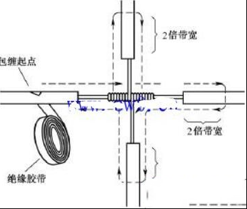

3、十字分支接头的绝缘处理
对导线的十字分支接头进行绝缘处理时,包缠方向如图3,走一个十字形的来回,使每根导线上都包缠两层绝缘胶带,每根导线也需要包缠到完好绝缘层的两倍胶带宽度处。
图3:十字分支接头
