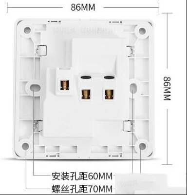

    一般开关跳闸应该指入户箱的空气开关,而不是照明分支回路的跷板86型开关,86型普通开关只是起到一个隔离分段的功能,并不具备任何保护功能,那么家里开灯开关老是跳闸是哪种故障,下面具体来看下。

a、开关盒内,开关大部分采用86型开关暗装(开关盒内接线端子很紧凑,如果线头太多,很容易发生短路),如果在装修时电工压线不紧(开关盒内可能存在不止一根线),那么则存在线头松动的可能,这就给短路造成了机会,所以必须首先进行检查排除。
