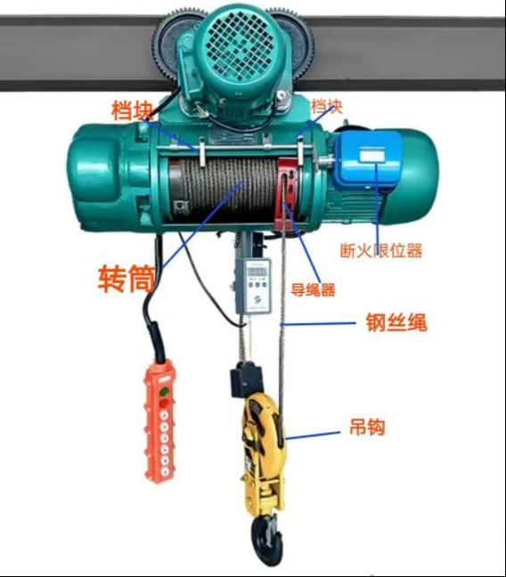

当行车在使用过程中,长期频繁的点动操作,使接触器因电火花的灼蚀而造成触点间过热、融化和粘连等故障问题。如主钩上下期间接触器发生粘连,就会失去控制。或主钩冲顶,或损坏钢丝绳。
断火限位器可以在很大程度上避免类似的问题发生,对吊机起到一定的保护作用,它充当了最后一道屏障的作用。

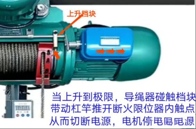

接触器正反转电路控制着行车上升和下降,带动电机正转和反转。上升时转筒顺时针旋转,导绳器将钢丝绳规则的沿着转筒缠绕。当上升到极限高度时,为了使电机停转,导绳器就会切断电源,迫使电机停转。

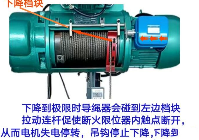

当吊钩下降时钢丝绳向左慢慢放松,当到达下降极限位置时,不能继续下降,否则钢丝绳均已到尽头,就会损坏钢丝绳等。
此时,由于导绳器也运动到了左边尽头,就会碰触左边下降档块,拉动杠竿,使断火限位器内触点切断反转电源,从而使电机停转,得到应有的保护。所以,断火限位器相当于最后一道屏障。

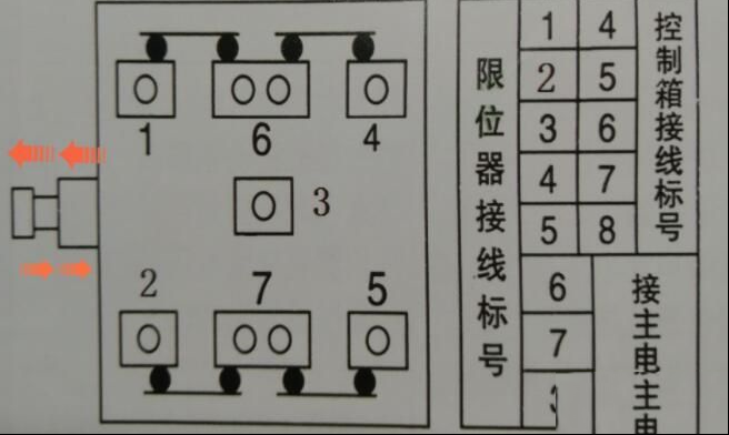

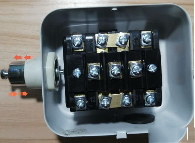

再来看断火限位器内部触点结构:三排接线柱,中间独立,两边各自独立。
1.6.4平时全部通,2.7.5全部通,3独立。当有外力向右推动杠竿时,1.6断开,2.7断开。当向左拉动杠杆时,6.4断开,7.5断开。

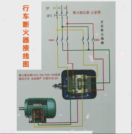

再看下断火限位器在电路中是如何工作的:
km1正转,km2反转,中间一相绿色线始终直通到电机,接触器下端另外两相电,分别接入断火限位器内触点,然后到电机。平时不到极限位置,断火限位器呢触点不会干预接触器正常工作,只有到达极限位置时才会解发保护动物。
注意,有一根直通的线始终有电,检修时必须注意安全。有时采用三相电源先入断火限位器,然后才进接触器的安装方式,更是要多加注意。断火限位器本质是直接切断电源的,所以不在接触器控制范围之内。当接触器出现触点粘连现象时,仍然可以保护到吊机上下终端。
