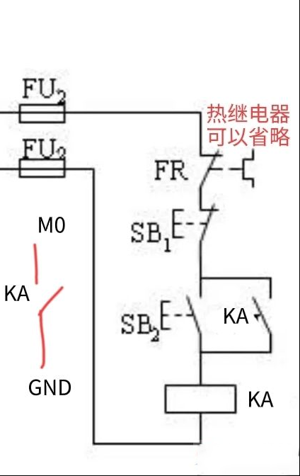

4、M0、M1为正反转控制信号,当M0与GND短接时,电机正转,M1与GND短接,电机反转。可以根据设备需求选择电机正转还是反转信号。M0、M1与GND短接可以选用继电器启、保、停的控制电路。
图2:继电器启、保、停

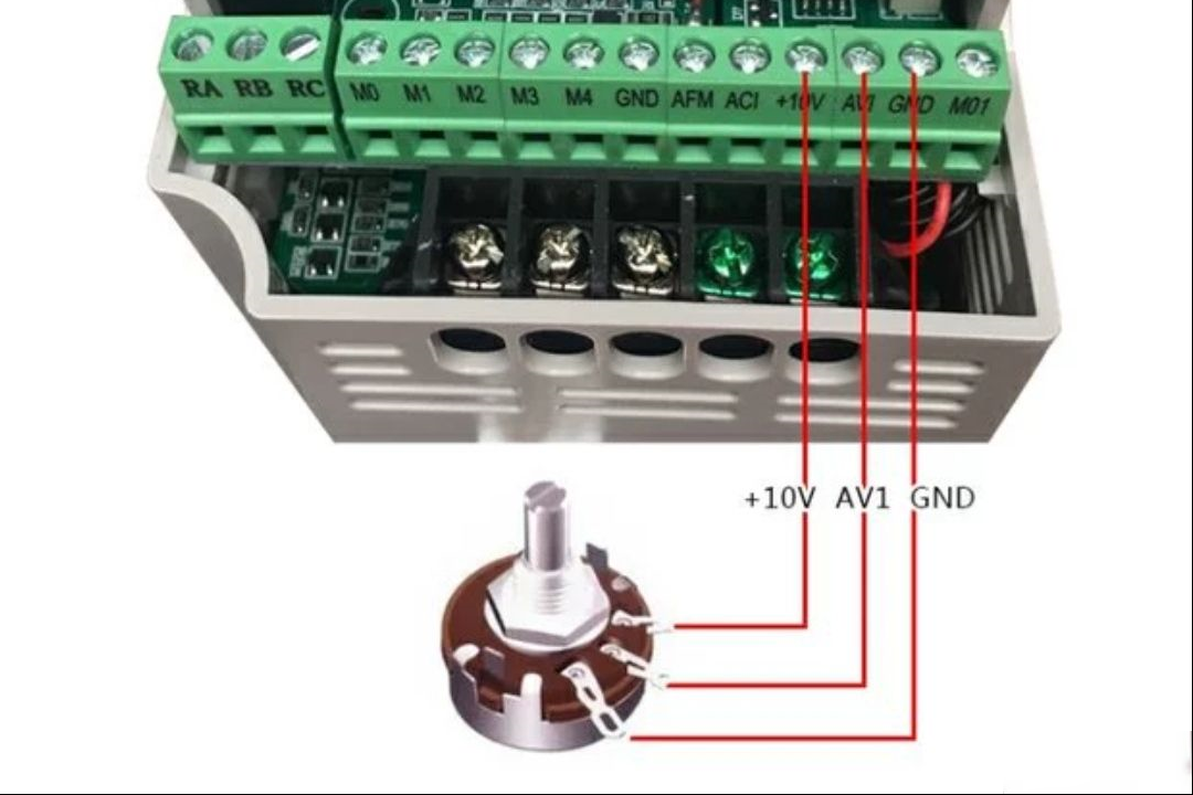

5、电位器接+10、AV1、GND端子,用以调节电机电源频率。
图3:电位器接发
当变频器主电路接好后,接一个正转或反转信号。再接入电位器。变频器就可以正常运行,可以满足大部分设备需求。
