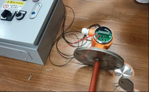

以佑富料位控制柜与电容显示型料位控制器为例,这是一款料位报警控制柜,其搭载的料位计为智能显示型射频电容式料位计。
图1:料位控制柜组图
这款料位控制柜是一款宽电源的接线,可以使用220V电源,也可以使用24V的电源,右边的料位计可同时使用这两种电源。
图2:料位计接线端子示意图
料位计接线序号为1、2两个端子,可以接24V电源或220V电源,接220V电源时不分火线与零线,接24V电源时序号1为24V+,序号2为24V-,注意不能接反了。

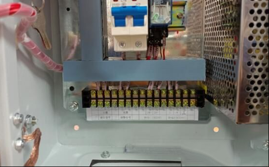

图3:料位控制柜接线端子示意图
料位控制柜的接线,第一组为料位计开关量接线,可以接常开组或常闭组;第二组为报警信号接线,第三组为24V供电接线,第四组为220V供电接线。
