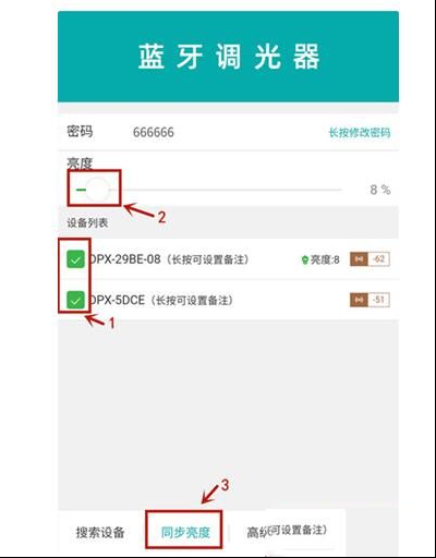

    灯箱多是用LED灯珠、LED模组等12V的灯具进行照明,如果想实现多组广告灯箱亮度统一,那么就需要用到LED调光器。市场上LED调光器分为两种,一种是手动旋钮式调光器,一种是蓝牙调光器。
1、手动旋钮式调光器:仅凭肉眼观察,无法将多组灯箱的亮度调整到统一。
2、蓝牙调光器:通过小程序控制,调光器数值精准0-100可供选择,支持多台设备同步调整,能够实现多组灯箱亮度统一。
图1:LED调光器
1.打开手机蓝牙,微信扫码进入小程序控制页面。
2.点击搜索设备。
3.勾选需要亮度同步的设备。
4.滑动调整亮度的按钮。
5.点击亮度同步。
注意:
1.收到其他维修同行的一台手机控制多台蓝牙调光器,距离要在15米范围之内。
2.多台蓝牙调光器的密码保持一致(初始密码为666666)。
