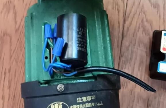

自己不是专业人士,只能上网搜索一番,然后动手拆开自吸泵(如下图,自吸)。
(1)不工作先考虑启动电容是否正常

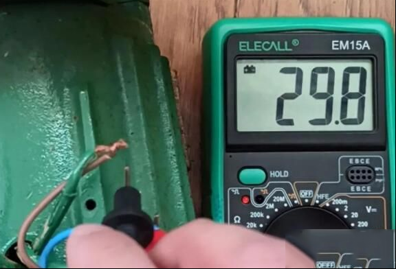

拆下黑色外科,拧下蓝色螺帽,取下黑色电容,用万用表电容档测量(下图蓝线两端)为5uF(标称为7uF+5%),判断是电容坏了,更换启动电容即可。
(2)若第一步电容正常,则测量电机绕组的阻值,接电容端绕组的阻值应是其它两组阻值之和(下图三根绿线),一般这种铸铁电机用很多年不会出现问题。

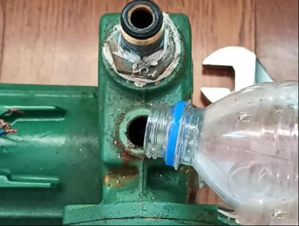

(3)最后一步,加水测试。

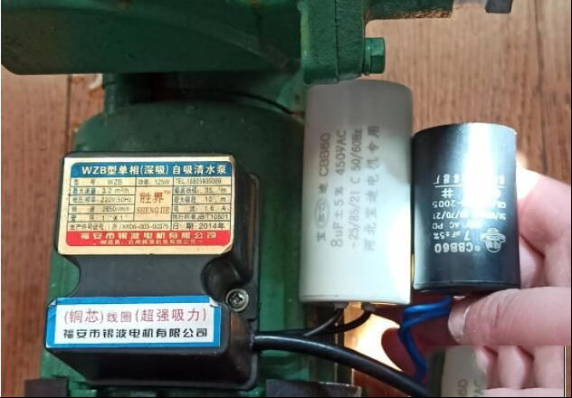

更换启动电容时没有找到完全匹配的,拿8uF(宁大勿小)的洗衣机启动电容代替,但是尺寸不统一不能放进外壳里(下图白色为新电容,黑色为旧电容)
另外,由于家里没有润滑油,整个维修更换工作没有做到完美收工。
