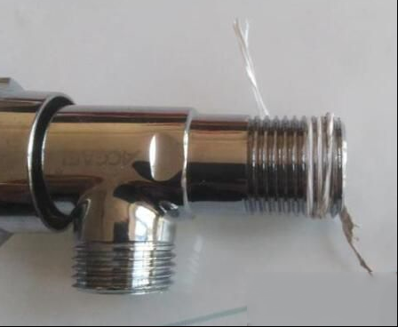

    水龙头滴水的问题
龙头缠上生料带后仍在滴水,除了生料带圈数缠的的太少,还可能是产品质量的问题。
龙头在加工过程中,如果丝牙开得太尖,只靠普通的手法缠绕生料带,即使缠80圈也会滴水。由于丝牙太尖,生料带挤不进丝牙中去,在丝牙的底部留有空隙,水就会沿着底部的空隙往外渗。
除了更换龙头之外,还可以参考如下方法:
1、分两层缠裹生料带
把生料带拉成细条状,用力拉进丝牙中,有4到5牙足够,然后再按照正常的裹法,把生料带缠绕好,即可解决问题。
也可以用棉绳或麻丝代替,效果会好于生料带缠裏,这两种材料遇水会膨胀,膨胀后能填满空隙,保证不漏水。
2、涂几圈704硅胶
如果龙头用水不入口,可以在缠裹生料在之前,在丝牙上涂几圈704硅胶。
使用液体生料带,可以防止渗水现象,但液体生要带怕水,即使用液体生料带安装的洁具,最起码四五个小时之后才能用水,如果急需用水,这种方法不实用。
而704硅胶则不同,遇水才凝固,安装后十几分钟就可以使用,但是是否对人体有害未知,如果龙头用水不入口,可以使用704硅胶。
方法:在龙头丝牙上,涂抹3到4牙704硅胶,然后再按照正常方法缠裹生料带,能立竿见影的止住渗水现象。
3、使用免生料带胶圈安装
这种胶圈不依靠丝牙之间填充止水,而是靠龙头顶端与皮圈之间压迫阻水,龙头丝牙开的深与浅,对安装效果没有影响。
其缺点是龙头不易调正,在使用热水的情况下,高温会加速皮垫的老化,时间长了易出现漏水。
