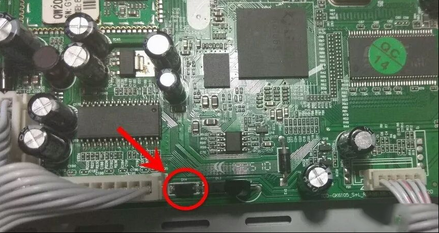

1、收不到右旋信号节目
故障表现为:天诚TCD-699ABS-CA06户户通接收机收不到右旋信号节目。
在系统设置中将信号切换到右旋信号时,用万用表测量F头处电压仅3.3V左右,而正常情况应在14V左右,说明LNB供电有问题。
该机极化原理如图1,当接收右旋信号时Q18和Q19均截止,此时电源板送来15V经D14、D15隔离后送至室外LNB单元,因接收左旋节目正常,判断D15工作正常。
进一步检测发现D14正极有15V电压,而负极电压极低,如图2,更换D14后再测F头处电压已恢复14.1V左右,右旋节目收视正常。

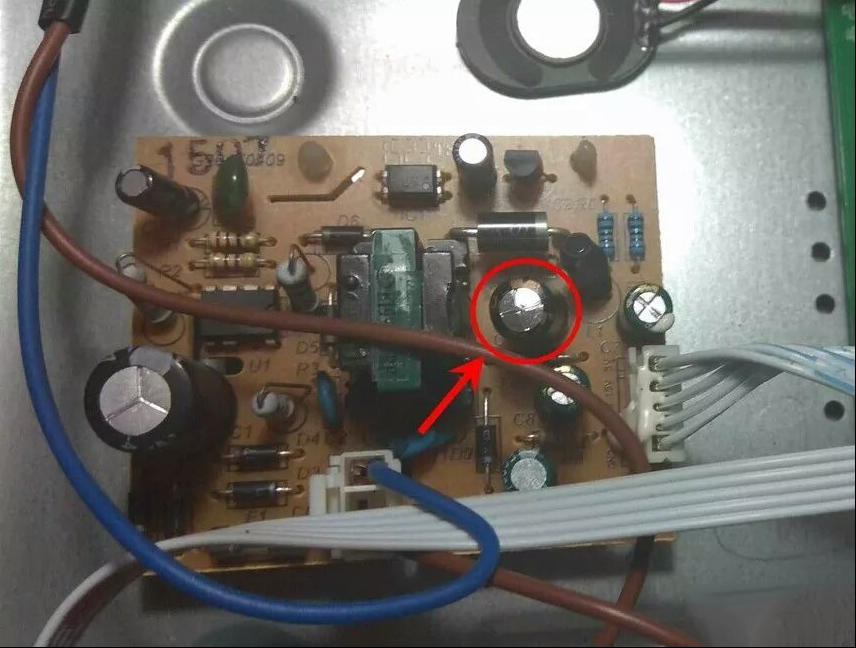

2、收台不全或无信号
故障表现为:高斯贝尔ABS-208-GC06户户通接收机有时收台不全,有时提示无信号,测量极化供电始终正常。
测量+5V电源板输出时发现为4.5V左右,目测电源板上+5V滤波电容已鼓包,如图3所示,用1000uF/16V电容更换后前术故障均消失,看似复杂的故障原来都是
