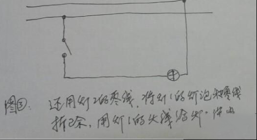

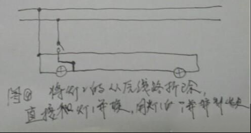

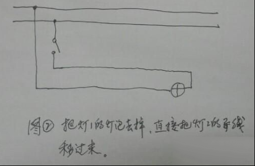

    把电灯开关改成另一灯电源,分为二种情况:
一、另一灯有零线
只需要将电灯开关的火线进线连接到另一灯的开关L端,另一开关的L1连接灯即可。
二、另一灯无零线
将该灯的零线连接至另一灯,然后按照第一种情况,把该灯开关的火线连接到另一灯的开关,通过开关给另一灯供电。
电灯开关怎么改成另一灯电源,将这个灯的开关改成那个灯的电源,不是不能,只是太折腾了,不具备实际的应用意义。
以下来改一改,看是否可以达到你的要求:
首先两盏灯最好在一个房间,或者最好不太远,还有最好是同收到其他维修同行的一台变压器供电,如果不是同收到其他维修同行的一台变压器供电,那就更没什么意义了。
以上是一些简单的方法,随便画了几张草图,方法不止这几种,但实际操作上没什么意义。
