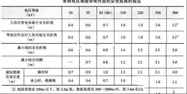

    有关不同电压等级带电作业的安全距离规定,国家电网公司电力安全工作规程中,对带电作业的安全间距做出了规定,各电压等级下的详细规定参见《电力安全工作规程》。不同电压等级带电作业的安全距离规定
国家电网公司发布的《国家电网公司电力安全工作规程》中,对带电作业的安全间距做出了规定,其确定的原则就是前文所述惯用法或统计法,以及各种条件下的试验数据。
各电压等级下的详细规定参见《电力安全工作规程》,下表仅列举出常用电压等级带电作业的各种安全距离的规定。
表格:
