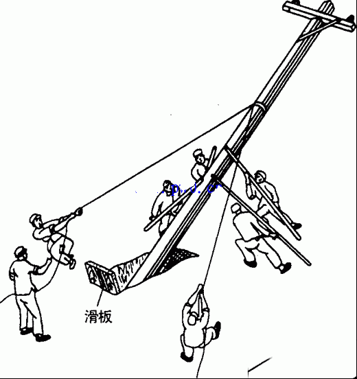

1、叉杆
叉杆是外线电工立杆时使用的专用工具,由U型铁叉和撑杆组成,其外型如图5-3-4所示。在立杆过程中,又杆可作临时支撑电杆用,也可用来起立9m以下的木杆。
在起立电杆时,应先用一根叉杆将电杆头部支起,再陆续增加到三根,并交替向电杆根部方向移动。
当电杆将近垂直时,要将其中的一根转移到对面支撑,以防倾倒。电杆立直后,三根叉杆应互成三角,支住电杆。
图5-3-4叉杆

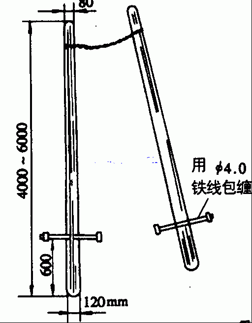

2、架杆
架杆是由两根相同直径、相同长度的圆木组成的立杆工具,其外形如图5—3—5所示,圆杆顶(梢)径应小于80mm,根径不应小于120mm,长度4~6mm。
在距顶端300~350mm处用铁线做长度为300~350mm的链环,将两根圆杆连起来。
在圆杆底部600mm处安装把手(穿入300mm长的螺栓)。其优点是两根杆根部叉开,底面积大,稳定性好,装置简单,竖立方便,因此应用较广。
图5-3-5架杆
使用时,要两副架杆交替向电杆根部移动,并注意配合拉绳的使用,确保施工安全。架杆的立杆方法见图5-3-6所示。
架杆作为起立单杆和临时支撑电杆用。
图5-3-6架杆立杆法

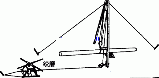

3、固定式人字抱杆立杆法(吊立法)
固定式人字抱杆立杆法做法如图5-3-7所示。
吊立法的主要工具:
(1)人字抱杆:12m以下电杆,用7m抱杆即可。
(2)钢丝绳:根据重量而定。一般用3/8~3/4英寸(in)的钢丝绳长45m左右,做起吊用。牵抱杆用钢丝绳2根,各20m长,l/4英寸(in)。
(3)滑车:双轮滑车一个不小于3t,单轮滑车1t、3t各1个。
(4)钎子:5根做固定绞磨、钢丝绳等用,在土质松软的地方可用角铁制钎子。
图5-3-7固定式人字抱杆立杆法

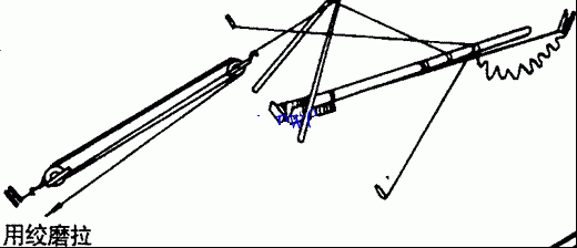

4、倒落式人字抱杆立杆法(搬立法)
倒落式人字抱杆立杆法做法如图5—3—8所示。
图5-3-8 倒落式人字抱杆立杆法
