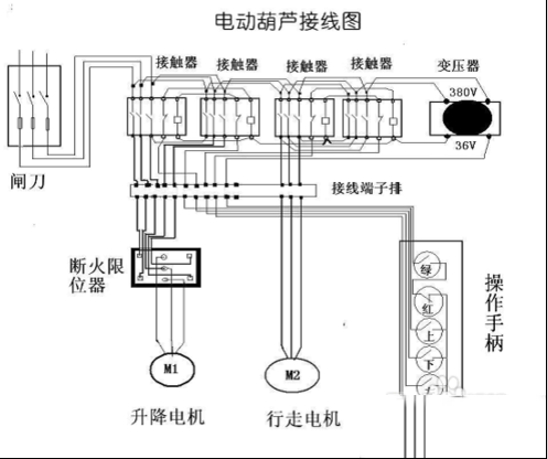

电动葫芦如何正确接线?
首先,用万用表侧电阻,从电动葫芦电机里出来的三根线,有一根是公共真个线,另外两根是绕组的进线。(如不分主副的话两根绕组进线和公共端线的电阻是一样大的 ,如分主副绕组的话主绕组和公共端得电阻,要大于副绕组和公共真个电阻)。
判断主副绕组,看电动葫芦电机中的线的根数判定,分主副绕组并且要求是正反转,从电机里出来线的根数至少是4根,如是3根就可判定是不分主副绕组。
电动葫芦接线主要是葫芦主体和手柄的操作,一般情况下,操作手柄上设有六个按钮,分别是红、绿和四个方向键,葫芦上有接线端的子排,也就是用于连接葫芦主体与手柄的地方,根据线所对应的颜色,进行接线即可。
