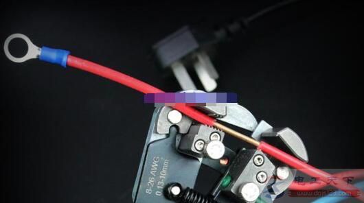

摘要: 有关电工常用工具的用法,从电线中间环切电线胶皮用什么工具,用剥线钳就可以了,这里分享下电线中间环切电线胶皮的方法及操作步骤,供大家参考。电线中间环切电线胶皮的方法工具:剥线钳1、缆线的粗细型号不同,选 ...
工具:剥线钳
1、缆线的粗细型号不同,选择对应的剥线刀口。
2、将电缆放在剥线工具的刀刃中间,选择好待剥线的长度。
3、握住剥线工具手柄,把电缆夹牢夹紧,缓缓用力使电缆外表皮慢慢剥落。
4、松开工具手柄,取出电缆线,电缆金属整齐露出外面,其余绝缘塑料完好无损。
