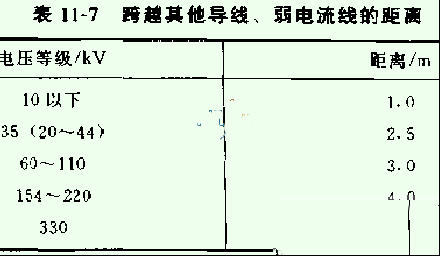

带电架线及移动导线跨越其它导线时,应有可靠的安全措施,其交叉、垂直、平行距离不得小于表11-7的规定。其中带电架线是指原线路有电而需要在原线路增设或更换导线的作业。

6、等电位作业中,使用的非绝缘绳索,如棉纱绳、白棕绳、钢丝绳等,与导体部位的距离,不得小于表11-7的规定。
