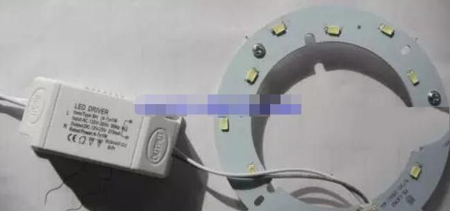

    有关家庭用电的问题,电笔测火线有电,但灯不亮,这是哪种故障,在晚上学习时灯泡突然不亮,确实挺烦人的,这里教大家有电但灯泡不亮的检查方法,供大家参考。火线有电但灯不亮
1、检查灯泡
看下灯泡内的灯丝有没有烧断,用一个好的灯泡替换下试试。如果还是不亮,就是火线断了,用电笔测量没有电通过灯泡。零线断了,无法构成回路,灯泡也不亮。
2、火线和零线短路,没有电流通过灯泡,自然就不亮了。
3、灯泡的额定功率和额定电压太高,所用的电源电压达不到这个值,灯就不会亮。
4、停电,整个线跑都没有电,灯就不会亮。led灯不亮的二种原因,家用led吸顶灯的维修方法
有关led吸顶灯的使用问题,介绍了led灯不亮的二种原因,先从检查led灯珠开始,然后对led吸顶灯进行一步步的检查维修,这里总结了家用led吸顶灯的维修方法,供大家参考。
