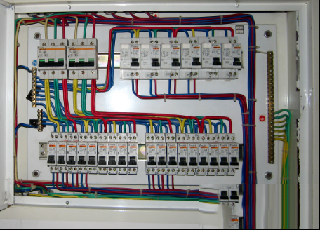

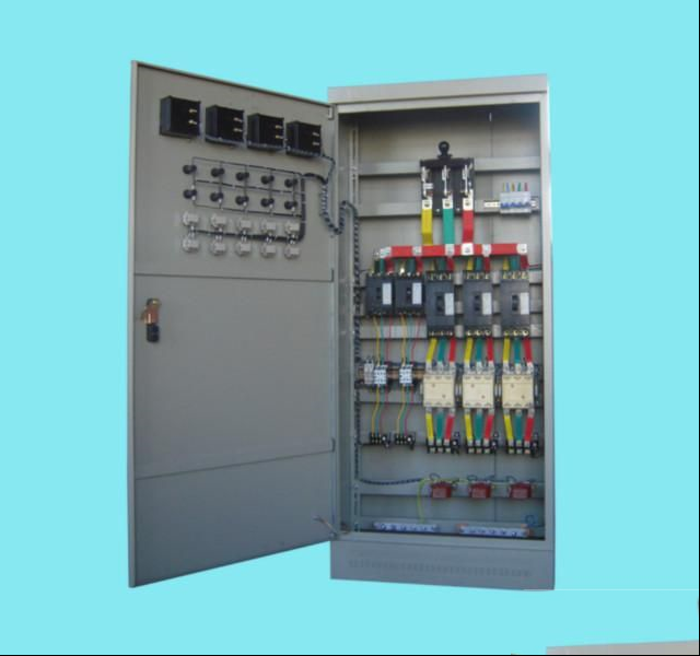

低压柜都配有漏电保护,一旦发生漏电的情况,就会出现跳闸。低压配电柜经常跳闸,检查配电柜内一切正常,那么是哪种故障引起的?
开关跳闸分为几种:1.过电流(机率比较小);2.电缆老化;3.欠压跳闸;4.脱扣器失灵。
一、开关柜内部发生短路
1.母线排的支持绝缘件或插入式触点的绝缘底座污秽、受潮严重或受到机械损伤,由于闪络或放电造成短路。对污秽应加强清扫,对受潮应烘干,对机械损伤的设备要及时更换。
2.电器元件选择不当,如断路器分断能力不够等。应选择开断容量合适的断路器。
3.误操作。常发生的是带负荷操作隔离开关。必须严格执行操作规程,杜绝误操作。
4.检修工具遗忘在母排上。停电检修后,由于疏忽将扳手、螺钉旋具等检修工具遗忘在母排上,送电前又未认真检查,送电后发生短路。严格按规程要求,检修结束后要清点工具,防止遗忘。
5.小动物造成短路。原因:小动物(如老鼠、蛇等)钻入开关柜内,造成短路。处理办法:装设防护网,防止小动物钻入。
二、母排连接处过热
1.接触不良。可以采用转移负荷、停电检修或更换母排等措施。
2.对接螺栓拧得过紧或过松。在旋紧时,松紧程度应适当,一般紧固到弹簧垫圈压平为止。 如何看配电柜接线图?
