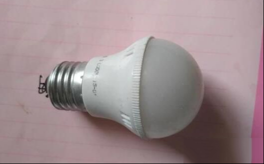

当有电压不稳的现象时,非常容易烧坏家中光猫电源、手机充电器、家用摄像头、电子节能灯等,尤其是电子节能灯最容易烧坏。
当用万用表(或钳形表)的交流电压档测量家中的电压时,单相照明电路220V左右(+7-10%),这时把电瓶车的充电器插上给电瓶车充电时,电压迅速升高到250V以上。
这时用万用表或钳形表电压档测量电压时,数字闪烁不稳,如果有节能灯泡在用电,极有可能会烧坏灯泡。
手机充电器,光猫电源等小家电产品,也可能会被烧坏。

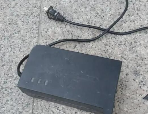

如果已出现上述情况,基本可以断定是电瓶车的充电器存在问题,拔掉电瓶车的充电器,家中电压恢复正常。
电瓶车的充电器中某一个电子元件击穿形成反向升压逆送电,造成家中电压升高,甚至会烧坏灯泡等。
另外,在没有万用表或钳形表或电压表测量的情况下,可以借助一个小方法来直观看到电瓶车的充电器是否有问题,在家中灯头上安装一个以前的老试灯泡(白识灯泡,带钨丝的那种电灯泡),拉亮灯泡,观察灯泡亮度,然后给电瓶车充电,这时再看灯泡会发现灯泡会明显亮度增加了不少,拔掉充电器与插上充电器灯泡的亮度明显不同。
如果家中有多个电瓶车的充电器,使用上面这个法,可以准确找出哪充电器存在问题。
